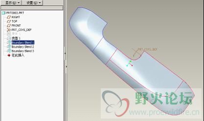

这画的是手机,我为什么不能进行曲面操作了呢。创立不了曲面

曲线有多余线头,未封闭。

修改后,稍微移动一根线。

我也学到了,原来VVS可以修剪曲线
