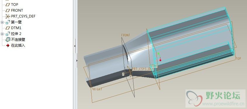

prt0018.prt.part1.rar (80 KB, 下载次数: 18) prt0018.prt.part2.rar (38.54 KB, 下载次数: 4) 求助下,关于这个合并壁的问题,我做的混合壁怎么老是不能和其他钣金壁合并的。请帮忙指点下
 楼主| 发表于 2010-11-15 19:35 | 显示全部楼层
混合壁.jpg 中间这个一般的混合壁,难以和旁边两个合并,不知道是尺寸原因还是啥,,请指教

发表于 2010-11-17 10:25 | 显示全部楼层
这样很难明白你说什么,我按照你模型树做了一遍,可以啊,你有没有设置封闭端,还有接口吻合吗?
 楼主| 发表于 2010-11-21 16:40 | 显示全部楼层
搞定了。主要是绘制连接壁时。没有使两端相切
