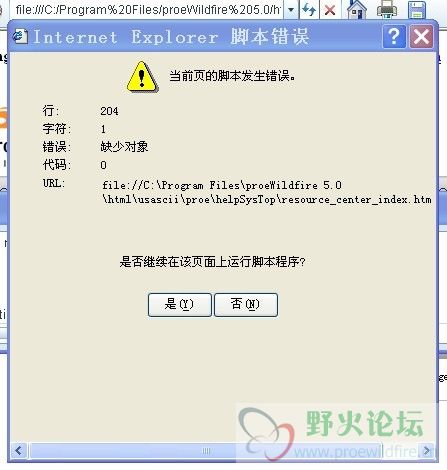

我的电脑怎么装了几次都不行,请高手指点!

      这个状况的出现,多是系统自带的IE浏览器设置或插件的问题。
       可以调整一下IE的选项;
       或者,也可以安装一个Firefox,然后再操作Pro/E的“工具”—》“选项”, 添加  windows_browser_type 为 mozilla_based_browser 。
       建议楼主一试。
      此现象在论坛已经有多人次提及,并早已经有了解答,楼主可参见“野火”先生的专题帖:
     【打开 proe 出现“当前页的脚本发生错误”的解决方法(一)[2009.8.1]】,
      http://www.proewildfire.cn/thread-26509-1-7.html
     【打开 proe 出现“当前页的脚本发生错误”的解决方法(二)[2009.8.1]】,
      http://www.proewildfire.cn/thread-26511-1-1.html
      通常,出现这个对话框之后,并不影响Pro/E的运行,而且也不一定是屡次启动Pro/E就会出现这个提示“……脚本错误……”的对话框。

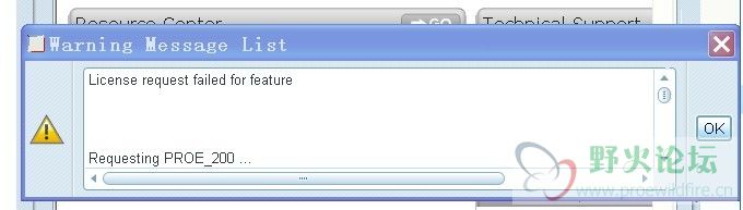

 楼主| 发表于 2010-11-14 08:08 | 显示全部楼层
多谢版主,可是我上面贴的那个图财是关键啊!那东西一出来我按了OK-proe就自动弹出了,根本用不了

 楼主| 发表于 2010-11-14 08:12 | 显示全部楼层
有哪位大哥帮我看看我的第一个图上面是什么意思?谢谢了

原帖由 张西飞 于 2010-11-14 08:08 发表
      许可证问题没能正确解决。
      但是,楼主没有把对话框滑块拉下,看不到具体是“ -?”的错误。
      因此,只得请楼主自己进入“野火”先生的专题帖去“对号入座”,找寻对应的解决方法:
     【Pro/Engineer wildfire 软件下载、安装教程、常见问题贴索引 [2010-3-28更新]】,
      http://www.proewildfire.cn/thread-4774-1-1.html

发表于 2010-11-14 17:31 | 显示全部楼层
第一个图的意思是说你的许可并没有成功,也就是安装破解失败的意思,可以查看一下哪一步出错了,再不行就重新安装吧,我也是装了好多次才成功的。

 楼主| 发表于 2010-11-14 21:55 | 显示全部楼层
多谢各位老大!我已经搞定了,
