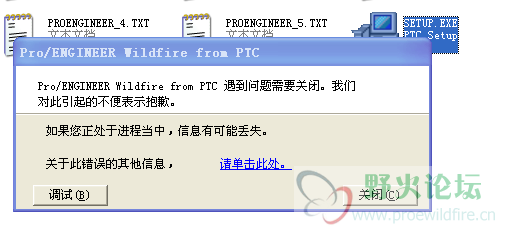

发表于 2010-11-13 08:37 | 显示全部楼层 |阅读模式
之前由于PROE4.0出问题了我就把它卸载了,重新安装原来版本的,环境变量设置好了,LIC文件也改好了,之后我点击安装包里面的SETUP之后,出现这个画面提示,见附件
我的杀毒软件和防火墙什么的都退出了,也还是不行,安装高版本的5.0也还是出现同样的错误,哪位大侠高人能救救小弟啊,本人跪谢了!!!

发表于 2010-11-13 10:20 | 显示全部楼层
      多数情况下,很可能是楼主的计算机名为中文名导致(也不排除系统的原因,因为很多程序也经常遇到“遇到问题需要关闭”这样的错误),如果确是计算机名是中文名,请将其更改为英文后,就可继续重新安装Pro/E程序。

 楼主| 发表于 2010-11-13 14:13 | 显示全部楼层
哈哈,确实像版主所说的,我的计算机名是中文的,我现在改了,可以安装了!拜谢版主

发表于 2010-11-14 20:12 | 显示全部楼层
PROE好像很讨厌中文
PROE在中文文件夹里面的话就会读不出来试下改成英文的,最好计算机名也是英文的
