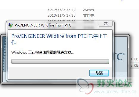

[求助] 安装问题求助pro-e5.0安装出现的问题,急!!!!!!
发表于 2010-11-5 18:08 | 显示全部楼层 |阅读模式
求助啊,请高手帮忙看看是怎么回事!

       Pro/E安装文件夹和注册主机名都不可以有中文字符,必需全部改用英文字符。
       倘若仍然出现“PTC停止工作”不能安装,建议重新装操作系统。
