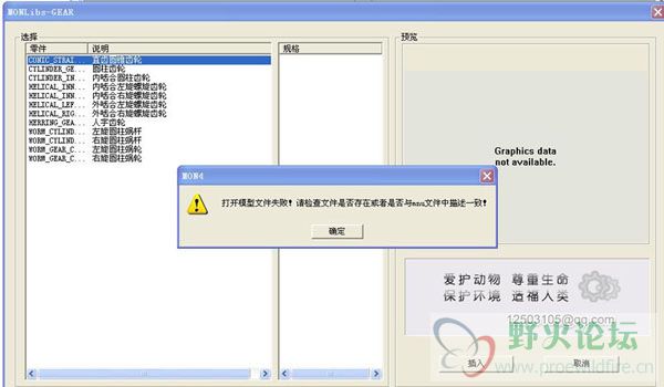

我在网上下了个标准件库,也照着说的方法安装了,可最后还是出现了这个问题用不了,自己反复弄了半天,还是没解决,有哪位高人帮忙看看这是什么原因,帮忙解决一下?

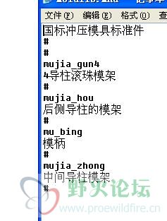

检查你的 mnu 文件里的路径设置

下载的文件夹里面默认的是这样的,如图,只是有的拼音名称前面有一斜杠“/”,有的里面又没有,我也不知道到底要不要这一“/”
看安装提示,感觉mnu文件里的东西是不需要自己去改的,因为mnu文件里面没有路径设置,都是通用的。
不知道是否是这样的,请高手帮忙解答一下?

参考下这个看看库菜单的配置
http://down.proewildfire.cn/down/teach/201003/294.html

先按说明安装,最后运行下D:\Program Files\proeWildfire 4.0\bin\pro_build_library_ctg
