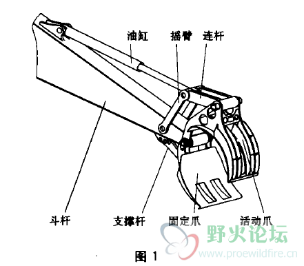

        三维工程绘图pro/E wildfire(野火版)软件,界面新颖,操作简单,功能特强,是深受广大工程技术人员欢迎的制图软件之一。它不但能完成直观立体图模型的建立,还能实现所设计的零件预装配,通过使用该软件提供的运动学分析、有限元分析功能,检验相对运动零件极限位置的干涉、重载工况下各零部件的应力状态分布。对于工程机械产品主要受力零部件的优化设计、材料的选用、成本控制,可提供真实可信的数据资料。再加之立体三维模型,可任意角度的平面图纸多种格式信息资料转换强大功能的实现,其适用范围已达到无处不在的地步。图1就是由该软件创建运动分析模型转化而来的图形。

创建机构运动分析模型,首先要解决的问题:严格区分运动机构中静止的零部件(在所研究机构相对运动的过程中,该零件位置不发任何生变化);绝对运动的零部件(运动过程中该零件各点的位置不断发生变化);连接于静止的零部件与绝对运动的零部件之间的零部件(运动全过程中零件一端某点的位置不发生变化,而另端随绝对运动零件移动,暂称为不完全运动件)。这些工作结束后,还要找出原动件(如图1中的油缸),编制组成运动机构零部件详细的装配流程(顺序)。
先组装原动件(产生运动的部件),并创建运动类型(电机、齿轮、键槽⋯ ⋯)存盘备用。在运动分析的模型创建过程中,一般装配次序为:首先必须装入的是静止零件,依次是不完全运动件及绝对运动件(相对而言),最后装入的是原动件。在整个模型创建过程中,对大多数零部件不能使用“约束”菜单完成装配,而必须选用“连接”方式组建运动机构的模型。由于所组建的运动机构模型,多数零部件(绝对运动件、不完全运动件)的位置是不确定的,而计算机又缺乏联系实际的天赋,它只会按理(论)行事,所以在实际的操作过程中,我们必须在适当的时候插上一手,不能完全任凭计算机随心所欲,否则,将会麻烦连连。虽然连接(装配)已经完成,但事实并非能完全尽人之意。例如在原动
件—— 油缸的装配过程中,如果不作任何调整,得到的结果往往如图2a所示,与实际组装情况大相径庭。正确的方法:在完成缸筒定位又打开缸杆模型

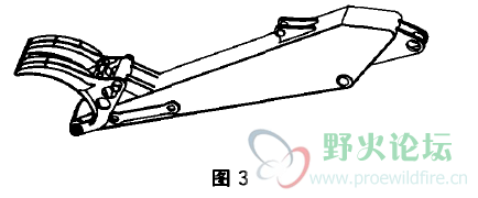

后,不要急于“轴对齐”、“旋转”操作,首先要对缸杆的初始位置进行必要的调整,使其初始放置状态,接近实际工作过程中与缸筒之间的相对位置,如图2b所示。然后再进行必要的“连接”操作。经过对缸杆初始位置调整所得到的满意结果,如图2c所示。在其它一些零部件的连接(装配)过程中,如果零件的装配顺序不正确,或不及时对相关零部件进行必要的位置调整,类似的问题也会不时出现。如图3所示,经过计算机自己处理,该运动机构的活动爪与摇臂发生了干涉,而连杆的另一端还插入了斗杆的内部。虽然与事实明显不符,但计算机却会理直气壮的向您表白:我没有出错!图3
