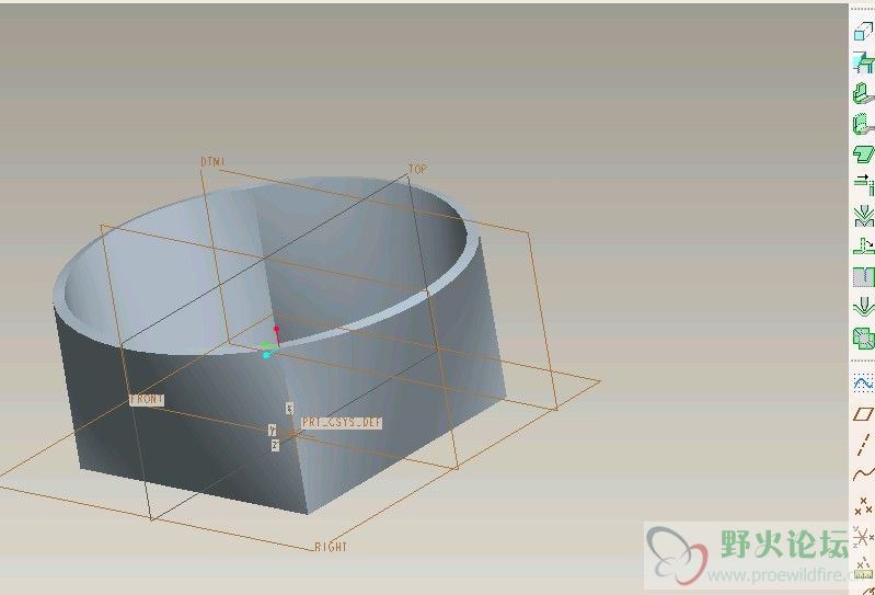

这个天方地圆怎么做缝展开,我用规则缝做下的总是曲线的缝,导致不能展开,请教下!

发表于 2010-10-25 19:22 | 显示全部楼层
用边缝进行展开!不过有的天圆地方也不好展开因为有个角是突出的!

发表于 2010-10-25 22:15 | 显示全部楼层
参考下置顶帖天圆地方

 楼主| 发表于 2010-10-26 16:59 | 显示全部楼层
想从面的中间展开,怎么操作?

发表于 2010-11-5 11:26 | 显示全部楼层
天圆地方中的圆不能直接画个圆,而是画个方形,再导角生成的
