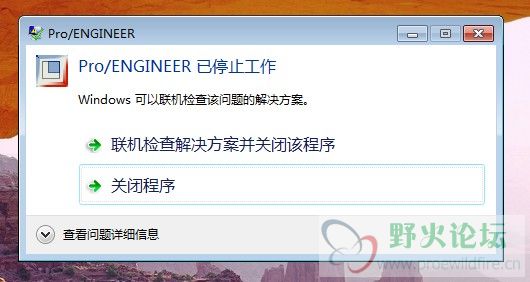

我电脑是windows7的32位的安装完成后出现以停止工作,请问是哪里安装错了还是。。如图安装的版本是5.0M040

发表于 2010-10-21 19:57 | 显示全部楼层
你安装完后进行破解了吗?

发表于 2010-10-21 20:00 | 显示全部楼层
多数显示问题所致,认了吧
不是你一个人

 楼主| 发表于 2010-10-21 20:03 | 显示全部楼层
有破解过然后出现这个

发表于 2010-10-21 20:45 | 显示全部楼层
1,请参阅“野火”先生的这个专题帖,照其指引进行操作,应能排除此问题:
     【“Pro/ENGINEER wildfire from PTC 遇到问题需要关闭”的解决方法】,
      http://down.proewildfire.cn/article/setup/200908/9.html
2,这个问题比较棘手,出现此状的缘由较多,难以一言予以解决。
      楼主若按“野火”先生的提示做过之后,若仍无效果,可以再试在安装前关掉杀软、防火墙等所有非系统自带的程序,然后重新安装,如果还显示这个错误,就得重新装系统了。
      楼主提及的这种状况的根源,很多时候是系统的问题,特别是Pro/E软件不宜在精简版系统(Ghost之类)条件下安装!若然,则肯定会需要重新安装另外的正式Windows(例如用XP SP3)系统!!
     另,在Win7操作系统下,请注意避免在系统盘(C盘)安装Pro/E软件!!!

 楼主| 发表于 2010-10-21 20:53 | 显示全部楼层
我电脑的名字是英文的,电脑的系统是Windows7旗舰版的,不会真的要重装系统吧。

发表于 2010-10-21 21:13 | 显示全部楼层
原帖由 aini_x2 于 2010-10-21 20:53 发表
      请仔细看清楚回帖,并且潜心研读回帖的各条要领!
      没有说一定要首先“重装系统”,而是提示在许多措施无效之后,才可能需要重装一个合适的操作系统!

发表于 2010-10-21 21:18 | 显示全部楼层
可以看野火的帖子啊
发表于 2010-10-21 21:24 | 显示全部楼层
我就是WIN7的旗舰版的啊  我照样装的上去PROE啊  我是4.0的版本
