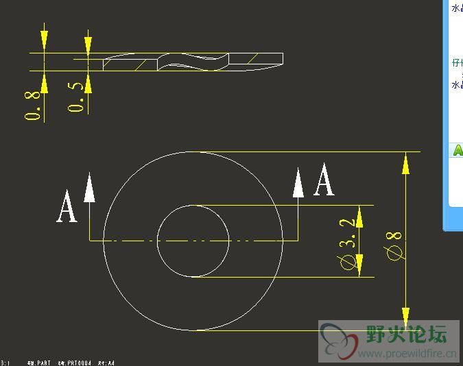

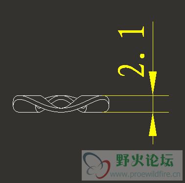

数据怎么改啊  H高度要0.8你的现在是3.1 了我只能改到 H2.1

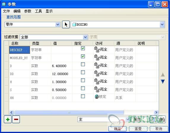

楼主,是不是要把,零件厚度和弯度也要改才能改变高度。

参数在这里改
其中D是小径
DD是大径
之前做的那个忘记考虑厚度了,现在改了

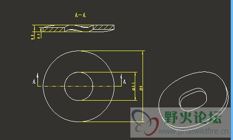

我自己做了一个尺寸高度都是对的你的不会用啊
