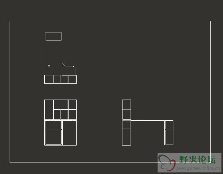

如何在绘图中插入a4或者其他图框,新手   试了好多次  就是弄不起来

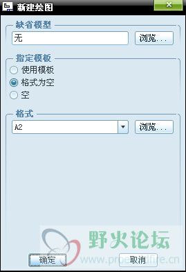

首先你得有自己的图框,A4 A3 A2等
就是按照你自己公司或者别的规定做好了相应的边框
然后新建-绘图-确定-选择 格式为空-然后在格式里面 浏览-选择你自己的图框 就好了

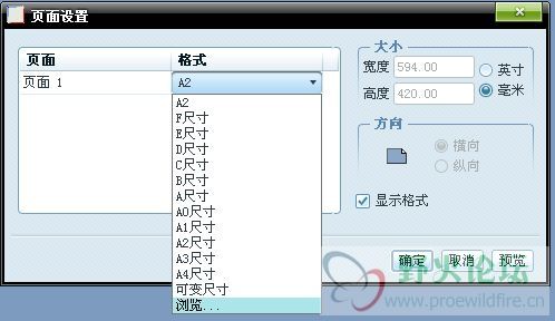

还有一个办法就是 页面设置
就像你的图片内容,你右击-页面设置-然后在格式里 浏览到你自己的图框,比如你要A4那么选择你做好了的A4图框就OK了

发表于 2013-2-20 10:23 | 显示全部楼层
自己的A4图框要保存什么格式呢
138
187
发表于 2013-2-20 11:10 | 显示全部楼层
自己的CAD图框另存为DXF格式,到proe里导入就行了。
