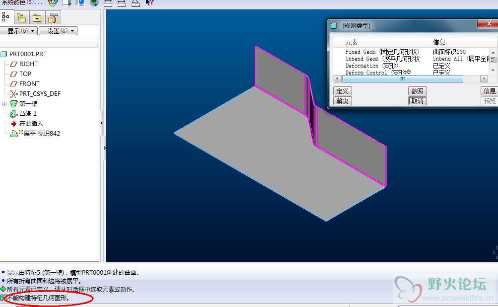

野火4.0钣金件法兰壁内角无法定义为零?
钣金件新增壁的方法主要是两种,一种是平整壁,另一种是法兰壁。现在我平时用平整壁时,内角可以定义为零。可是在用法兰壁时,虽然内角也定义为零了,可是出来的图,我测量过,内角是0.0249……,无法定义为零。有没有高手,求助下!如何将法兰壁内角定义为零啊?

发表于 2010-10-20 10:30 | 显示全部楼层
定义为0是可行的,但展平时往往会遇到问题

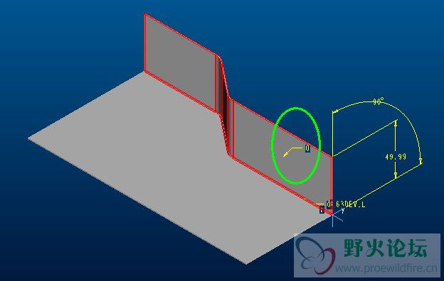

发表于 2010-10-20 20:17 | 显示全部楼层
回楼上几位,看圆角为0可以
但展平遇到问题
修改侧壁高度到可展平下展平
