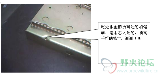

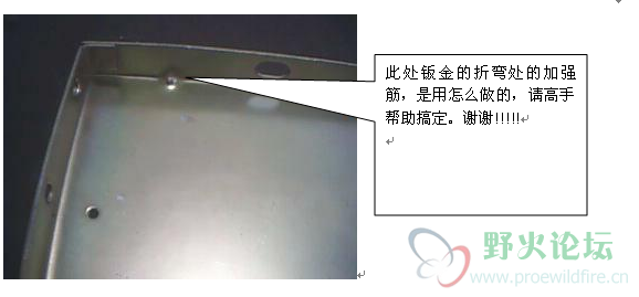

钣金件加强筋怎么样创建????

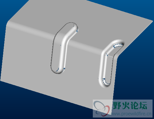

发表于 2010-10-19 09:32 | 显示全部楼层
2个办法:
1.折弯后建立冲压特征
2.建立冲压特征后折弯
待会给prt,现在忙

发表于 2010-10-19 11:42 | 显示全部楼层
banjin.prt.rar (26.84 KB, 下载次数: 299)
miju.prt.rar (34.49 KB, 下载次数: 247)

发表于 2010-10-19 11:48 | 显示全部楼层
原帖由 hxy369 于 2010-10-19 11:42 发表
84130
84131
下载学习一下

发表于 2010-10-19 11:52 | 显示全部楼层
banjin2.prt.rar (38.56 KB, 下载次数: 284)
mold-2.prt.rar (30.71 KB, 下载次数: 222)
