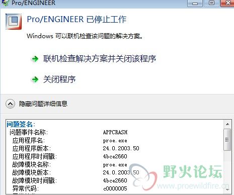

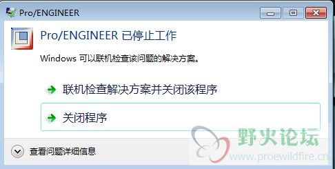

各位大虾看下这是什么问题,我的是windows 7系统 安装的是pro/e 5.0 m040 ,我已按照老大的步骤安装,但是还出现问题。请各位大虾帮忙下,谢谢了!!! 我一点击就出现下图的问题

发表于 2010-10-13 21:30 | 显示全部楼层
看模样貌似兼容性的问题······

发表于 2010-10-13 22:26 | 显示全部楼层
点查看详细信息看提示的什么

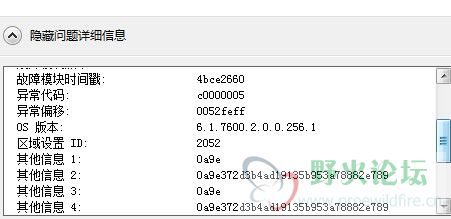

 楼主| 发表于 2010-10-13 23:32 | 显示全部楼层
回复 3# 野火 的帖子
老大,详细的信息我弄出来了,麻烦看下怎么解决

发表于 2010-10-14 07:41 | 显示全部楼层
百度搜索 appcrash 看看相关问题
发表于 2010-10-29 15:07 | 显示全部楼层
你的命名规则有问题,你换个名字英文的
