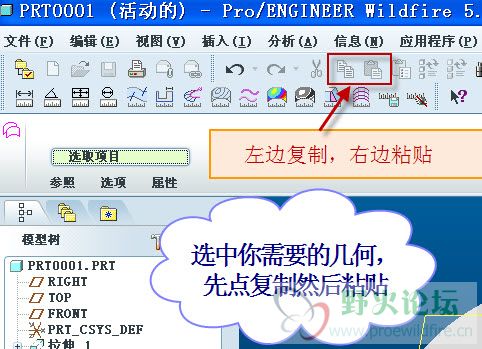

请教各位,下图的命令在哪的工具栏里,如何应用

可以在组件里复制,

如图。。。。

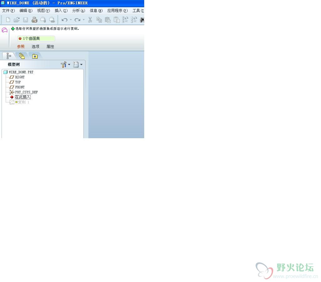

Ctl+c+v+Enter
这两个命令,怎么就被你整成一个了呢?两步是有先后顺序的,如果照你的这个方法,可能不会执行的吧 by daivone

要现选好面
