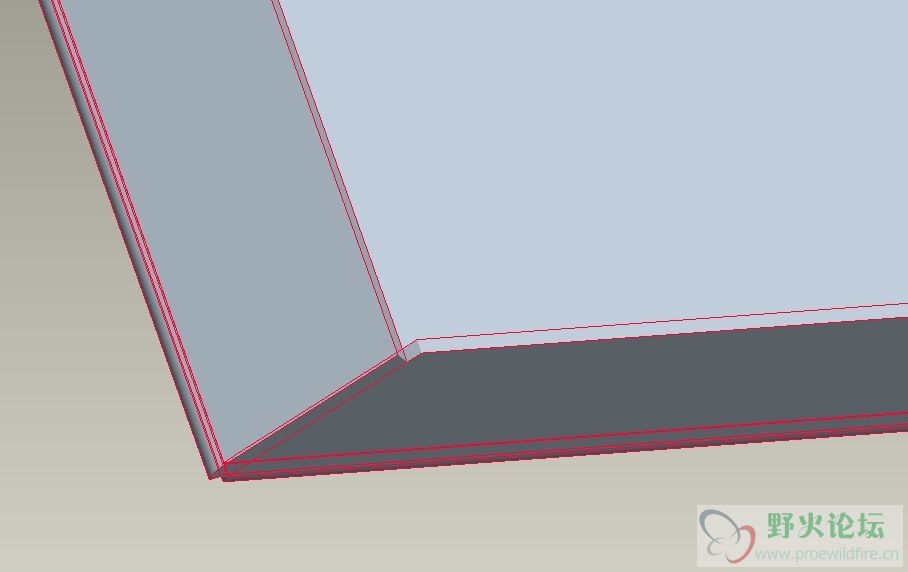

我用了拉伸过后选择壳转换钣金,然后选择缝,是可以做出来,
但是和我的想法不一样,我是要没有缝出现,也就是直接做钣金的
时候选择重叠file:///C:/DOCUME~1/ADMINI~1/LOCALS~1/Temp/Snippy0005.jpg
因为图上有一个边是以45度角折弯的,所以请哪位大虾帮帮忙,
教教我啊,谢谢了

上面的图看不到,+附件
我就是不想要这个缝,因为我要焊接,有缝很难填满

楼上的兄弟,我下载了打不开你上传的东西
我想要在钣金里面创建法兰壁的时候选择重叠,并且是四面,但是现在有一个斜边
我都不知道怎么搞了
45

你看这样行不行?
001.prt.rar
74.65 KB, 下载次数: 4
45
发表于 2010-10-9 14:31 | 显示全部楼层
图片如下
 楼主| 发表于 2010-10-12 14:58 | 显示全部楼层
谢谢了,但是我还是打不开你的图。
你用的是哪个版本的proe啊,呵呵,我用的才是
