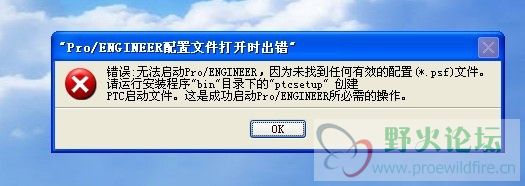

今天又重新装。不知道怎么的。运行pRO/E就会出现这个。装个PRO 真的这么难吗?/求达人指导下。图如下。求大家帮忙啊。我是买的光盘装的!我以为装起来很简单。结果这么复杂。我是笔记本电脑。有无线路由 所以无线上网!我是按照视频来的。结果很悲剧.有什么要注意的地方吗

许可证一定要做正确,仔细按教程装不会出错的,其实很简单的

哎 我是大大的悲剧啊。我是按照视频来的。!!真的郁闷死了。不知道怎么搞了。要郁闷死.许可证就是ptc_licfile.dat 我前2天装PTC的时候 那个左下角的号码是开头是6D 按视频装了。结果就会出现license request failed for feature PROE-DDiTy:-9  今天我运行CMD 查看自己的网卡。发现开头的是6O 结果我改了。就出现上面所说的。真的这么难吗.管理员大哥 帮帮忙啊

你都没有第一步:修改环境变量.  我的电脑----属性---高级---环境变量---新建---变量名:lang   值:chs
  第二步:安装.  在你将要安装的硬盘分区内新建文件夹,命名为PROE,再在PROE里面新建文件夹,命名为proewildfire,将安装文件里面的CRACK4.0文件夹复制到PROE里面,用记事本打开CRACK里面的PTC-LIC-4.0文件,然后点击安装文件夹里面的SETUP安装(如果没有反应,找到CD1-dsrc--i486-nt----obj---PTCSETUP安装),安装界面会出现你的主机ID,把记事本里面的ID全部替换为你的主机ID(方法:编辑---替换,然后按要求选择填选,全部替换),保存。点击安装界面的下一步安装(注意:这里只安装PROE,不安装LISENCE),然后,下一步,选择目标文件夹:PROE---proewildfire(在选择安装的时候,打叉的两项可以选,也可以不选,根据个人需要选择).下一步,查找许可证文件,选择第三个选项.找到CRACK里面的PTC-LIC-4.0. 继续安装,(注意,只要是能够更改路径的尽量都改到PROE--proewildfire里面,方便管理),接下来还会出现选择安装的界面,推荐只选择OLE配置,当然可以全部选择安装,在选择安装语言的时候,选择简体中文,在接下来就是安装了,换盘的时候,把对话框里面的CD1改为CD2---确定,就可以了,换CD3一样,直到安装结束,选择退出.
第三步:破解.  把CRACK里面没有用的文件复制到proewildfire-----i486-nt----obj里面,然后运行改文件,点击PATCH---是。选择文件,找到proewildfire-----i486-nt----obj,这时你要选择文件类型,选择第二个类型,然后找到XTOP.EXE----打开,弹出对话框,选择;是,还是找到XTOP.EXE,如此三次,一共需要生成5个新文件(但是也有一次就可以的,只要不出现选择是或否的对话框就可以了)。

找到问题了 是在替换的时候 没点那个区分大小写 所以安装一直没装好。现在装好了。可以用了。真的太悲剧。装个PRO/E就因为这一点点失误 浪费了N多时间 5555555555 谢谢管理 和各位好心人
