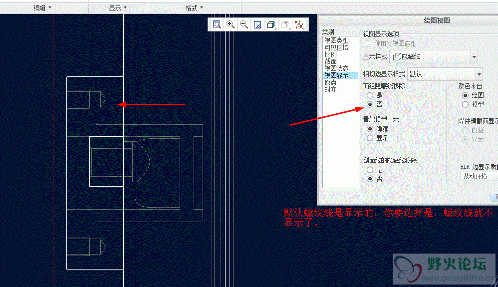

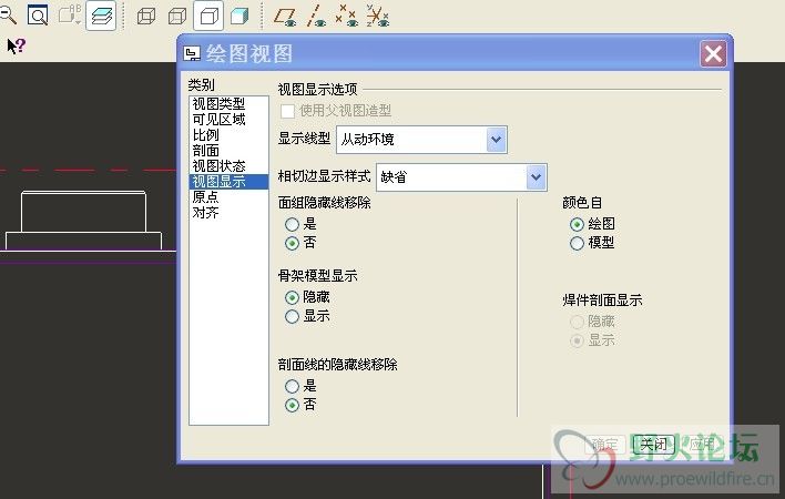

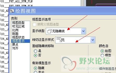

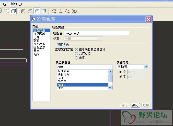

发表于 2010-9-29 09:33 | 显示全部楼层
助你
试用下这个方法,不知你试过没有。谢谢
1.点击视图右键选属性,弹出图所示。
1.点击视图右键选属性,弹出图所示。
选择“视图显示”选项
选择“视图显示”选项
选择红色箭头所有的选项,是我的方法,有不行之处请原谅。

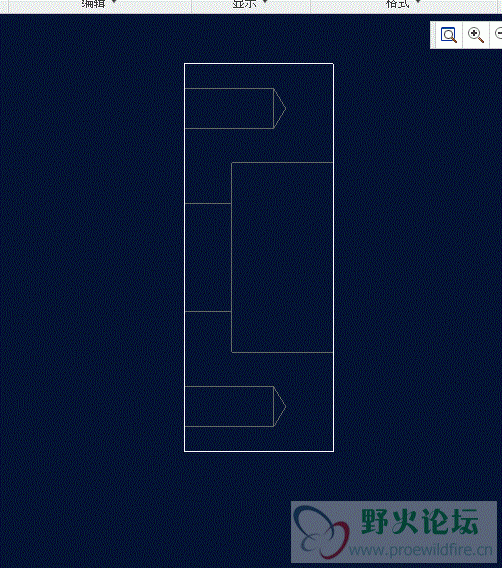

发表于 2010-9-29 10:04 | 显示全部楼层
这是修饰螺纹特征,打开该零件,在特征树下右击该修饰螺纹选隐藏便可隐去。

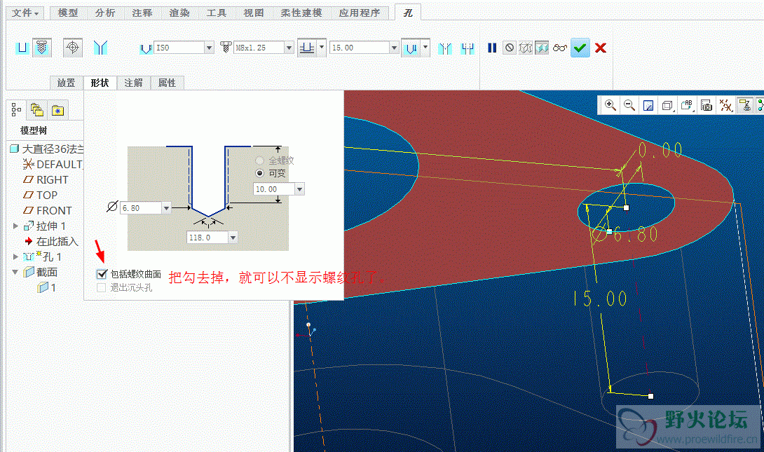

发表于 2015-3-20 14:03 | 显示全部楼层
我知道方法。
面组隐藏线移除 设置为 是。
以前我STP转换过来的图纸可以的。
但是我刚刚测试了一下。发现PRT文件打孔创建螺纹 自动生成的螺纹曲面,用这个功能不管用。
建议可以不绘制螺纹曲面。
效果图。
