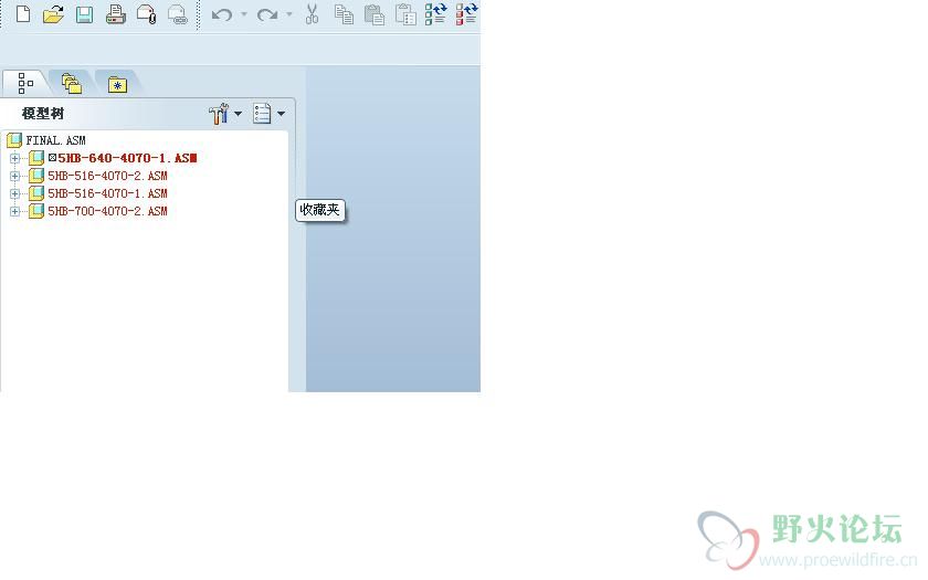

求助各位,问题如图,我想把N个小装配文件装配成一个文件,(以前都是把所有的小零件放到一个文件夹中,所以打开装配图时零件就不会丢失),如果按照以前的方法我觉得太麻烦,听别说可以建立assy.txt本人不会,请问各位有什么好方法。

没看到过说建立assy,txt,但是你可以在 config.pro 里设置搜索路径
为什么在config里无法正常载入搜索路径?!
http://www.proewildfire.cn/thread-26184-1-1.html
