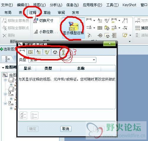

我在Pro ENGINEER 5.0 找不到 显示/拭除在那个地方,我想显示一个轴都找不到地方,

在 注释-显示模型注释-然后点你要显示的类型
比如你要显示轴,就点显示轴的按钮
然后选择要显示轴所在的视图
然后么。。。
上图

我也是刚用5.0,看了楼上的贴图,唉!又学了一招了,谢谢了!
