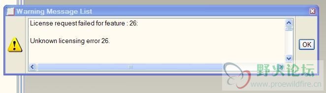

装了好几次,该用的方法自认为都用上了,还是出了 26 的错误提示。
希望得到帮助。
先此致谢。

检查许可证正确,并运行补丁

终于也装好了。
将废程序卸除,用GHOST恢复C盘的备份。主要是担心注册表在作怪...
装软件前退出卡巴斯基防火墙。
将软件自带的许可证用记事本重做有自己ID号的许可证文件,直接就放在一个盘(非C盘)的根目录下....
安装软件本体,发现速度比以前的任何版本都快得多......当中自然会选定许可证文件的路径.....
用一位朋友提供的破解文件选中 proe-patch并将其复制到D:\Program Files\proeWildfire 4.0\i486_nt\obj下运行提示成功即可——软件我是装在D盘——
也许是走运,就这样装上、并打开使用了。
