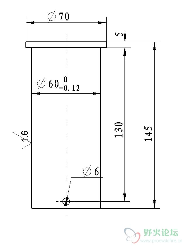

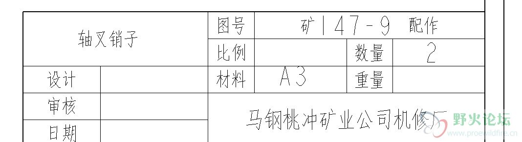

下图为proe5.0工程图标注尺寸打印出来的效果图,如图可见光洁度处有错误,其他线性尺寸标注尺寸数字较黑(不想那么黑,与直径符号颜色相同即可,我用的text-thickness 0.05)并且表格内文字颜色较浅,希望高手指教,谢谢

你试试看:
config.pro里面:
default_font system        // 不要truetype字体
绘图选项 dtl:
text-thickness 0.05  //这个为0也没关系呀!

回复 4# 沧海曾经 的帖子
没有default_font system这个选项,只有default_font  我给的值是10

 楼主| 发表于 2010-9-10 08:59 | 显示全部楼层
回复 3# zyb981307 的帖子
这个我事先已经设置好了,可能是选项中的问题,但是我找不到相应的选项

发表于 2010-9-11 08:14 | 显示全部楼层
原帖由 liruihaoyou 于 2010-9-10 08:57 发表
default_font这个选项=system
