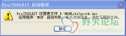

在32位系统中加载零件库而在64位系统中加载失败是什么原因?

32位的.DLL文件不可以用在64位年的!
