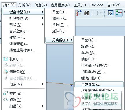

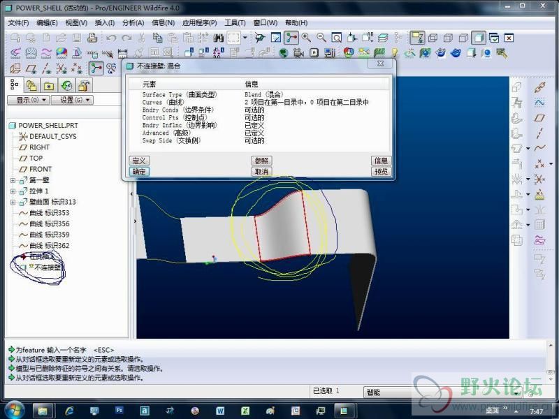

各位帮忙看看,图中这个命令在proe4.0里在哪个位置,或者在proe4.0里有没有类似的命令。

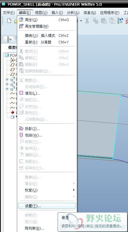

另外proe5.0,编辑菜单里没有‘设置’命令,谁知道在哪里可以找到这个命令,谢谢

这个是用的自然边界命令
插入-钣金件壁-分离的-自然边界
然后你选那两条曲线
去试试吧
另外 编辑里不是有设置的嘛?

谢谢,我的5.0里就是没有设置命令

5.0的没有设置命令,但是“设置”的许多功能却在文件-属性里放着哩,试试吧。

谢谢4楼的,属性里基本上都有了,钣金件的设置还在
