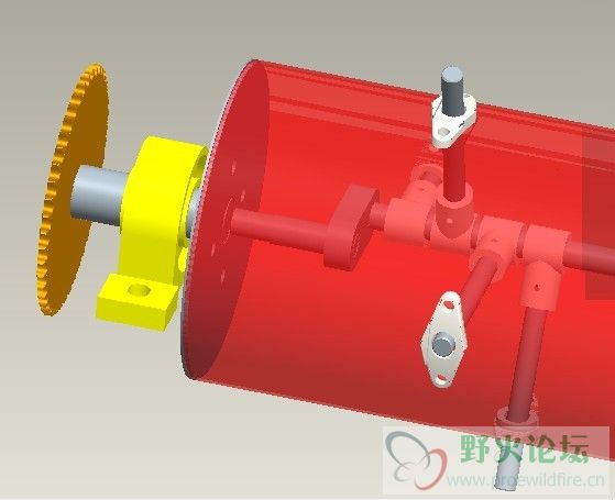

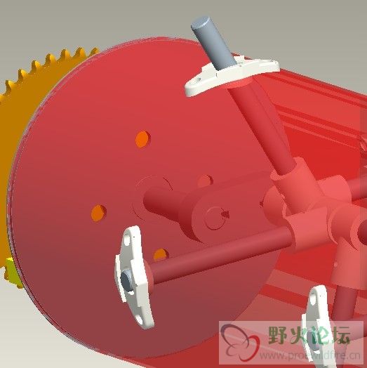

在下新手,在装配一个伸缩扒指滚筒运动组合,安装在曲轴上的扒指随滚筒运动,形成上下伸缩的运动模式,扒指除了和曲轴是销钉连接外,和滚筒面上的孔是什么连接啊?
哪位高手请指教,不胜感激!

扒指在白色的孔内,既有上下伸缩运动,又有不规则的摆动,怎么定义连接啊

用轴承连接试试看,可以有一个平移自由度和3个旋转自由度。

用槽连接试试!

在装连杆时,先定义轴承连接,再定义圆柱连接。就可以了!
