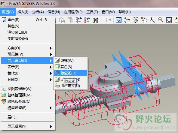

请问在组装件中怎么只显示其中一个零件的隐藏线,其余的零件显示着色?

好项不能自动显示啊,
不过你可以手动增加
视图,绘图显示,边显示——隐藏线

先选中元件,然后点图上的菜单

回复 4# 349311219 的帖子
谢谢,搞定
