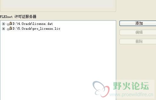

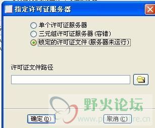

在安装界面下添加许可证的时候都添加进去就行了
选锁定的许可证文件,添加进去继续添加下一个
前提是你的机子配置有多个网卡,象笔记本有本地和无线的网卡之类的,或者是按装了虚拟网卡之类的都可以做许可证文件。
如果你的PREO软件已经安装好了不用卸载软件也可以通过快速安装来加载进去的,
找到软件安装路径BIN文件夹下的快速安装MS-DOS批处理应用程序。
