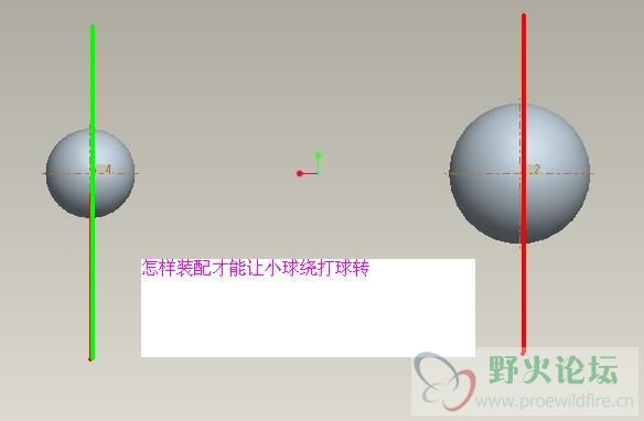

怎样才能转啊,求教

何谓小球绕大球转?

地球绕太阳转的模式吧,在大球的周围做条曲线(如椭圆),将小球的中心添加一个点(草绘点或基准点),在装配中用槽模式将点放到曲线上,进入机构模式在在槽上添加伺服或切向速度。运行即可。
