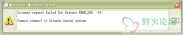

今天打开Proe,跳出了下面的对话框,点OK就自动关闭了,没时间重装,请教一下怎么办?

许可请求失败,无法连接到许可证服务器.你用的什么机子?多数是网卡的问题。如果你不想修或者懒的从装的话,建议你装个虚拟网卡,用虚拟网卡的IP号做个许可证把原来的许可证替换掉,应该没问题。

许可证服务器未启动或无法连接上

360发现一个net.exe文件,说是开机自启动影响速度,有可能是木马,我给清掉了,是否这个原因?

卸载360,或者不要让他屏蔽net.exe
