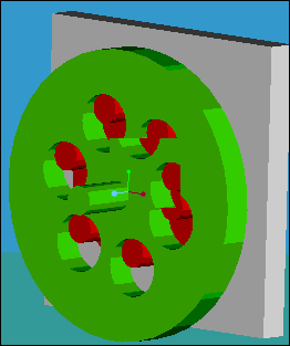

这是看到论坛上一个求助贴的图片,没事就练习一两个

 楼主| 发表于 2008-4-24 20:38 | 显示全部楼层
4.0的PRT

 楼主| 发表于 2008-4-24 20:53 | 显示全部楼层
老大真快啊,我还没发完呢
这个做的不够好,表现不出输入输出轴不在同一直线上
还有点晃动

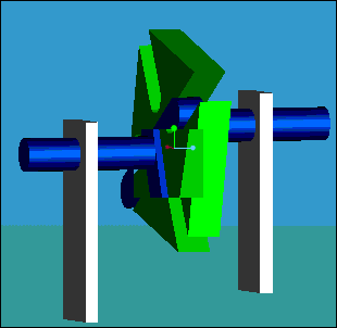

发表于 2008-5-6 22:58 | 显示全部楼层
原帖由 dwdqbt 于 2008-4-24 20:31 发表
我想问一下,蓝色物体和绿色物体之间是线接触,你用的什么连接啊?滑动杆?

 楼主| 发表于 2008-5-6 23:05 | 显示全部楼层
我是把它们都定义成凸轮了,装配的时候相互之间并没有关系
也许用槽连接也行,我没试过

发表于 2008-5-6 23:15 | 显示全部楼层
原帖由 dwdqbt 于 2008-5-6 23:05 发表
也许用槽连接也行,我没试过
我做过类似的东西没有成功,后来我用一个平面销套做了滑动杆连接代替了原来的线接触连接成功了。不过楼主凸轮连接的方法实在要比我的简单,学习了!谢谢楼主!
