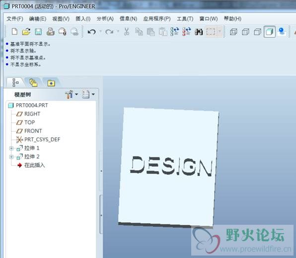

如 DESIGN英文字体不能整体拉伸,设定字体高度是2MM 拉伸厚度为0.5MM,我试了很多遍都不行
不清楚为什么?也不能进行布尔运算?难道在PROE中不能整体拉伸这么小的字体吗?......
故障排除器中是这样写的;
GER_DIAG_SECHDR_INVALID_SMALL_ENT
You may want to change the part accuracy to be smaller than 0.0217538.
[ 本帖最后由 393110706 于 2010-7-14 22:51 编辑 ]

字体大一点可以 就是 我把尺寸定在 高度2毫米;拉伸厚度0.5毫米。但我需要的就是小字体的拉伸为体

小字体就是精度问题了

原帖由 393110706 于 2010-7-15 08:52 发表
我这里拉伸时可以做出来的,厚度更小为0.05
如果还不行
用偏移试试,我做了下,厚度为0.001
先草绘好要拉伸的文字
然后用偏移命令,要选 具有拔模特征
具体步骤参考此贴
http://www.proewildfire.cn/thread-1445-1-1.html
