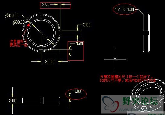

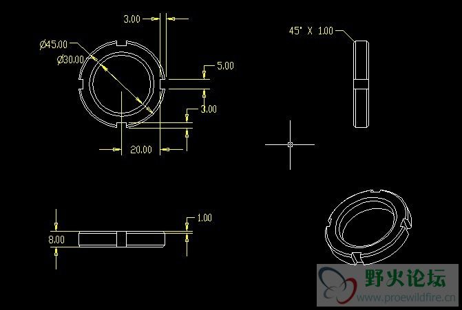

刚发新图请师傅指教下3Q   看我的尺寸标注对不对!!!

有重复尺寸,缺少中心线,尺寸线重合了,箭头是空心的,螺纹应该标M30,尺寸线及尺寸数字放置不符合国标……

楼上的说的非常正确..

俯视图中的1没有必要标,左视图中的标注应为1x45°
