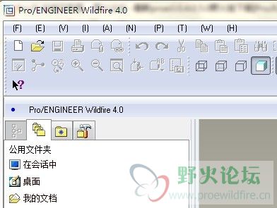

如图 菜单栏包括菜单栏的选项里都不显示文字 包括提示框 都不显示中文文字或者英文文字 小弟系统为win7旗舰版32位,pro/E  版本为
Pro/engineer Wildfire 4.0 ,初始语言变量已经修改,并且没有找到config.pro这个文件,自己创建了一个并修改后无作用,求助各位大侠、大哥、大叔、大姐、大妈、阿姨、赐予小弟阳光的温暖…………感激不尽~~~~

3.0版本安装后工具栏的图标变成小圆点
http://www.proewildfire.cn/thread-20128-1-1.html
按上面的试试

找一个config.pro和一个config.win下载下来,然后把你原来的替换掉。你的这个安装包是从哪儿弄的?这么变态!

谢谢两位大哥。。。。我的系统标题栏字体没有设置。。。出现了以上情况。。。。可能是我前两天升旗舰版时候出问题了吧。。 。。再次感谢。。
