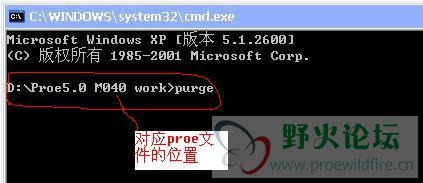

先把你要删除旧文件所在的文件夹设置为 工作目录
然后点 窗口-打开系统窗口-输入 purge

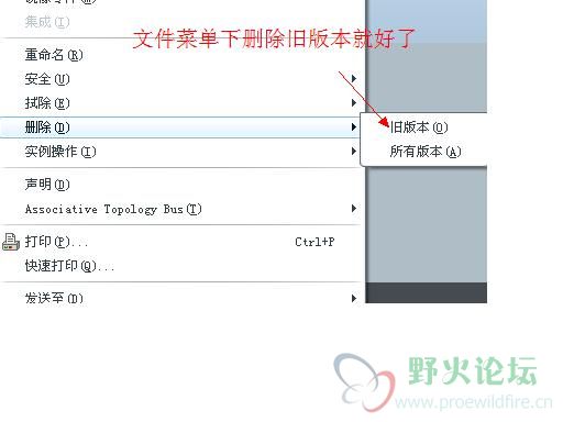

不光是3.0的这样,所有的PROE都这样,你每保存一次就会生成一个新版本的文件,好处就在于如果你对当前所保存的特征不满意的话,可以关掉窗口,在重新打开文件,在弹出的对话框里,靠左侧有个选项按钮附图内存中的版本。这里有你所保存的所有版本(前提是你不能拭除当前的版本和不显示的,此功能也是在文件菜单下 )。如果你的产品设计好了,想删掉之前的老版本,附图文件菜单下。或者就用2#的方法了。

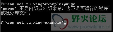

怎么出现这种情况,望高手解答.运行“purge"出现不是内部或外部文件,也不
是可运行的程序和批处理文件。先声明一下,我没有安装帮助文件。。。
