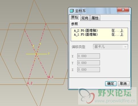

我在建立坐标系时选择了两根轴以后怎么也选不上其他的特征,也无法点击确定,这是为什么?我看书上说要求必须选择三个放置参照才行,这些放置参照有哪些要求吗?

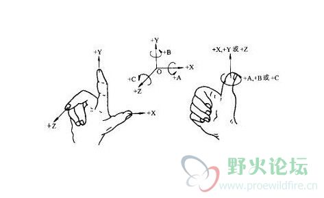

满足右手定则的前提下,一旦确定两个轴,那么第三个轴就自然确定了

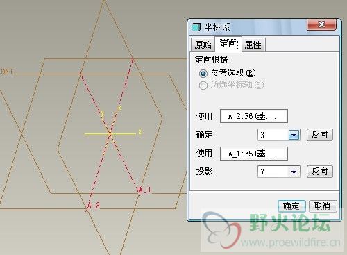

具体操作如下:
选取两个轴线建立坐标系,然后通过设置“定向”,完成整个坐标系Location和 orientation的确定。
