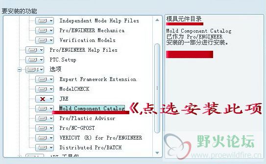

我安装了 4.0 的  现在要做模具设计; 发现不能“自动工件”  还有就是没有“分型面”项
请大家指点指点。

不能默认安装,论坛有教程的!!!

安装时,如果按默认安装的话,就没有这个模块,要手动选择这个模块。建议重新安装

      重走安装进程,在选项对话框中,点选安装“模具组件”
