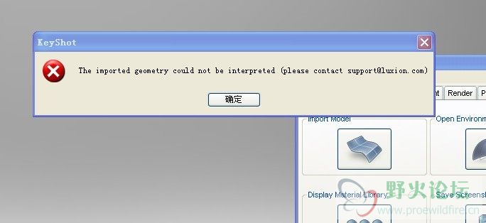

这句话是说“输入的几何图形不能别解译。”我以安装 了proe 接口程序plugin,到底怎么一旮旯回事?

从pro/e的菜单进入

先用Proe打开,再在菜单栏上打开。烦事。

你的PROE应该是5.0的吧,要是Keyshot版本为2.0,或者PROE版本更低点,是不会出现这种现象的

我的是5.0的,keyshot 2.0的没有路径和许可证,看来只有从proe里面打开了。唉
