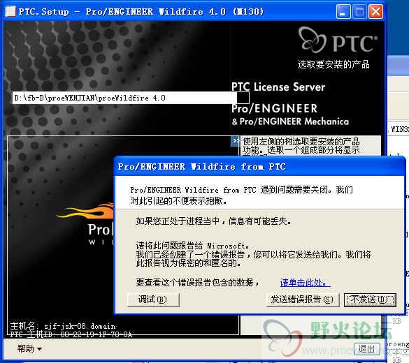

参考了论坛里的安装教程,但是当我选择安装时出现以下问题,该如何解决?

路径改一下可以吗?
 楼主| 发表于 2010-7-2 10:20 | 显示全部楼层
依照您的建议,这张图片中的路径是安装过程自动认的,我不能修改。而且必须要先安装“PTC license severa”,出现:“C:\Program Files\flexnet",搞不定!

不要安装license sever,再试一下!!

1, 楼主截图所示的安装路径D:\fb-D\proeWENJIAN\proWildfire 4.0不妥!
      应该将安装路径改成为D:\Program Files\proeWildfire 4.0 !
2, 在安装进程中的“Flexnet”页面选项中,不可以选则“服务器”选项,而必需选则“锁定的许可证文件(服务器未运行)”!

Pro/Enginner4.0安装方法,许可证不用安装直接安装第二项Pro/enginner就可以了,进去之后“锁定许可证文件”就没有问题。

你那个文件有个中横线,改成下划线应该就可以了

都不对!这个问题我以前安装时也有过!PRO/E只是不认中文路径,怎么不允许上横线呢?其实就是一个系统问题,我想你用的是GHOST版的系统或是精简版的吧?换个好点的系统就对了,我是前车之鉴啊!
