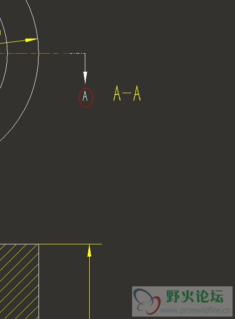

如图红圈里面,左边A-A 字高3.5mm, 红圈里面在DTL设置没有找着,求助。谢谢。

def_view_text_height
设完重新添加箭头

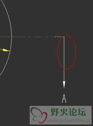

谢谢。 刷新没用,重新添加箭头就好了。
可是箭头引线默认就这么长,这个能修改?
