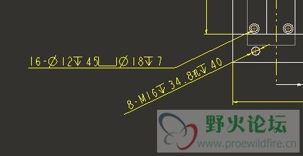

如何在标注孔或螺纹孔时尺寸在引线上下分开?不用注释人工另外标注,样式的结果要跟图33螺纹孔一样

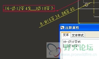

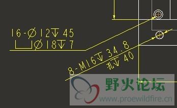

在想要分开的字符后回车,让它断行,然后将尺寸显示模式改为中心对正,就可以了呀!

标沉孔我是用注释功能标的,不用直接用尺寸标注
