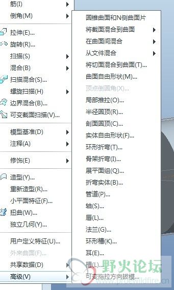

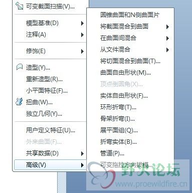

我的是5.0M030版的。在学教程的时候发现我的“插入”-“高级”-(**)里面没有法兰。唇。轴。槽等特征。。。请问下这是为什么呢?我是完全安装的呢。。刚又装了道。。。。

同样

工具-----选项----------------allow_anatomic_features yes--------天加就可以了

书里面第一章有,,汗。。把这个文件复制到*:\*..*\proewildfire5.0\text目录下即可..
