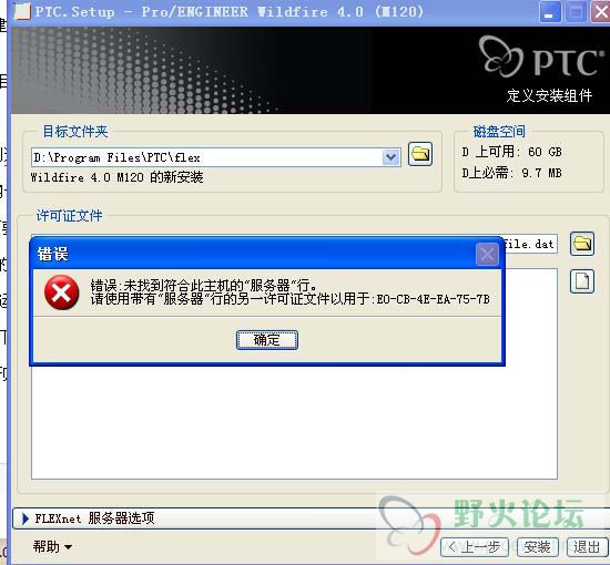

安装时出现这种情况 请问是怎么回事

      这是解密的许可证操作错误!
      在安装进程中,不应该安装服务器项!
      惟一正确的做法是,把电脑的MAC码(即报错警示语对话框中的那一列6对数码)输入到“记事本”打开的Crack文件中,全部替换原有的那6对数码,另存为本电脑对应的许可证文件ptc_licfile.dat。
      然后,在安装进行到许可证服务器页面时,选定“锁定的许可证(服务器未运行)……”(在第三行),【添加】即可正确通过了!
      否则,不能成功运行Pro/E !!

明白了 非常谢谢
