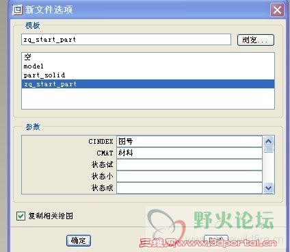

大家好,最近搞工程图我遇到了一个问题,我详细的说。首先,先创建一个asm装配,之后利用在装配环境下创建实体的方法
创建了很多的实体零件。(当然这些实体零件画完了也就等于装配完了),之后我去工程图里把asm装配体拿进来,生成视图。
之后做bom表,发现bom表中的零件图号一栏(一列)都是空的。之后我也知道了什么原因,就是在装配下去创建实体的时候只是给了实体的
名字没有给其他的详细参数,比如图号,材料等。问题就相应出来了:我在实体建模的时候选择模板的时候,去掉缺省的对号(如图1)
我就可以填写相应的参数。参数填写好,生成工程图的时候标题栏的就自动填好了很方便。但是在装配下建实体零件就没有这一步,
我考虑过在装配下建立实体,打开建立的实体去工具-参数里去手动添加,但是失败。请教大家有没有什么好的办法?

装配里创建的时候要用那个复制自,把模板复制上,之前没复制模板的话你可以打开零件,然后在文件菜单里,复制自,选你的零件模板

说白了你在组件中新建零件没有套用你的零件模板
这样做很危险!
因为你的很多参数没有设置!到头来还要一个个去搞
累死你!

有一个办法你可以去试一下,把在装配下做的零件做成UDF,然后再用正常的建模办法调入UDF
