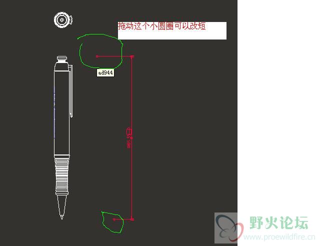

[求助] 标注的引线问题,把轮廓线覆盖住很长一段。

如果你想全部都改成那样的话,可以在工程图中通过“文件”菜单下的“属性”----“绘图选项”设置如下选项:
witness_line_offset 0.5
把上面的0.5改大一点就可以了。
如果你只是想改这一个尺寸的话,可以直接点选尺寸界线,然后拖动可以了。

就改witness_line_offset,比如你改成30看看,一定有效果。另外,注意他的提示:只是在出图的时候方才明显。
