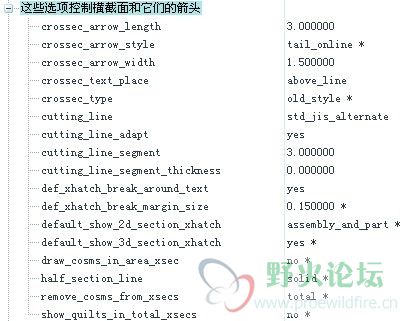

如果是设置长短和位置的话,可以按住鼠标来拖动,如果是想设置方向的话,需要在属性里面--截面---选方向

在工程图内右键选项,打开的配置文件内,看图片上的这些项目,你可以找到更改箭头的项吧?
往后边拖动有每一项的说明!
