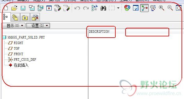

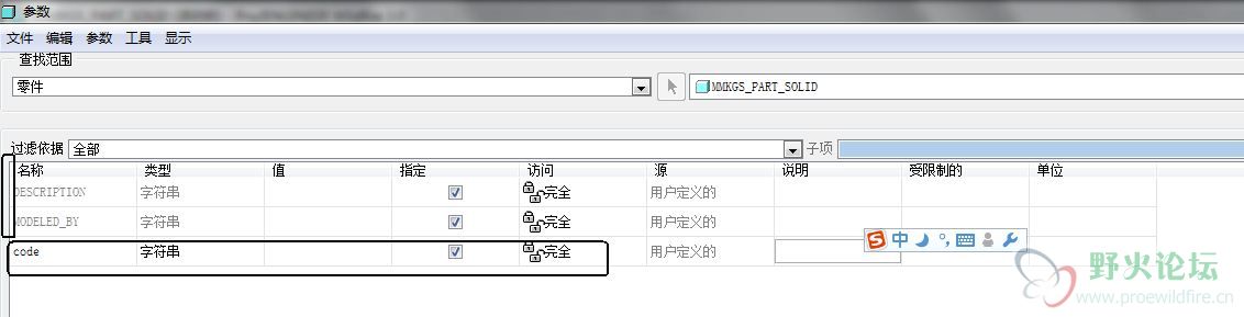

在工程图出图的过程中,有很多参数是指定直接生成的
比如在参数栏里面增加一个code项,用于填写物料代码
指定如下:
如何让他在和description这个地方显示
另外在工程图中我想指定一栏填写物料编码,应该怎么设定,希望高手指点一下,有没有这方面的资料推荐一下,万分感谢!

发表于 2010-6-14 21:26 | 显示全部楼层
增加个参数code 就行了

 楼主| 发表于 2010-6-14 21:55 | 显示全部楼层
增加一个参数在图示第二张图片那里怎么显示啊

发表于 2010-6-15 08:00 | 显示全部楼层
点模型树上面的设置,数列,类型里选模型参数,把code参数移动有右边栏里即可
难道description那个不是你做的吗, 方法完全一样的

 楼主| 发表于 2010-6-15 19:19 | 显示全部楼层
那个不是我做的啊,呵呵,是系统自带的
