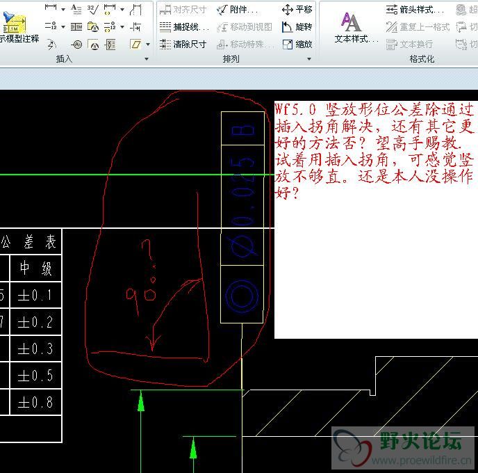

proe工程图形位公差的放置一直困扰,之前都是导入autocad解决,会的朋友帮忙下。谢谢!

在选择放置方式时要选择法向方向。

我刚试过,选法向公差可以垂直,但是引线有拐角,怎么样可以让引线也垂直并连接在中点呢?

那你可以用自定义符号

应该是切向引线吧,法向引线好像不能让形位公差框旋转90°
自定义符号不会弄

切向和法向都试一下,可以改过来的!

是切向的
proe好像只能这样才能把形位公差竖放
