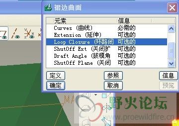

如上图所示弹出窗口,如果文字多了就看不全,每次要手动调整各列的宽度
宽度能否自定义并固定?

能的,在config加
set_menu_width 15(8和20之间指定菜单宽度)

谢谢楼上!不过 这是面板的宽度吧,
面板内的每一列的宽度能定制吗?
比如图中:“元素”一列窄了,但是“信息”这一列宽度绰绰有余,而且“信息”这列后面还有一列空白,有点儿浪费空间的感觉
每列的宽度,除了手动拖之外……
