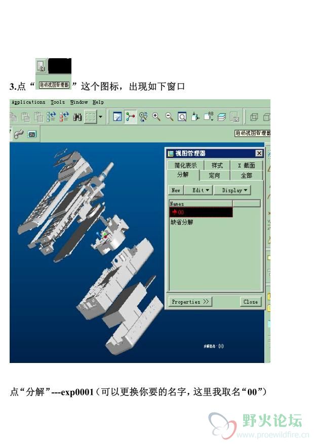

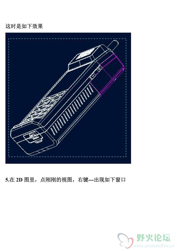

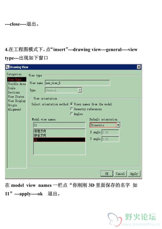

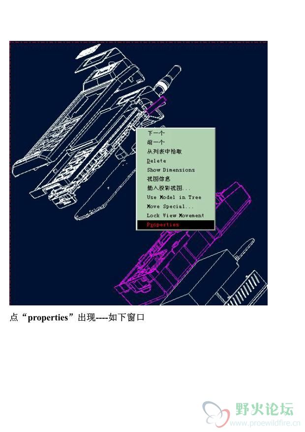

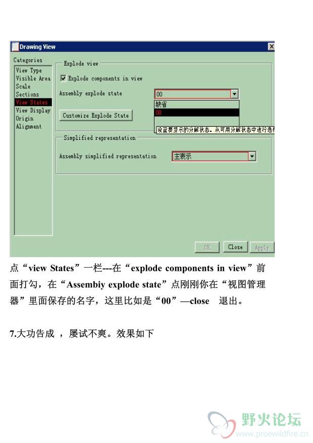

发表于 2010-6-1 12:31 | 显示全部楼层 |阅读模式
很简单 但是很实用。谢谢观看
