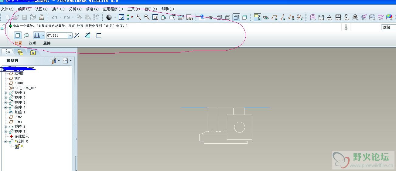

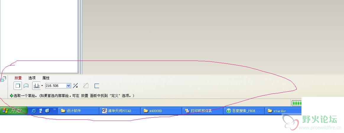

如图,PROE4.0的绘图工具是在下面,5.0的在上面,我现在画图很习惯的鼠标直接往下甩,往上甩都不习惯,挺烦的,有没有人可以调到下面来呢。

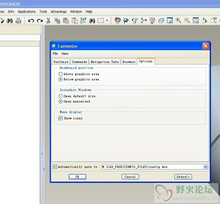

我没用过5.0,但是3.0或者4.0是这样修改的tool->customize screen->options里面就可以选择上面还是下面呢!然后保存应该就可以了!
